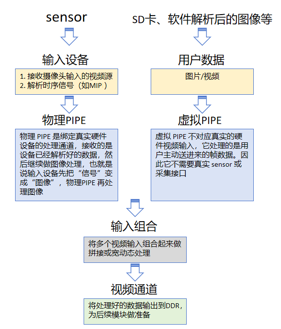

视频输入是指Pico-G1通过MIPI接口接收视频数据,并将数据存入到指定的内存区域的过程。
摄像头 / sensor → 视频输入设备 解析时序 → 物理 PIPE 做图像处理 → 通道 裁剪/输出 → DDR → VPSS / 编码器 / 显示
多个摄像头输入 → 多个设备 / 多个 PIPE → grp 负责组合关系 → stitch / WDR 协同处理 → 通道输出到 DDR
程序生成或读取一帧图像 → 虚拟 PIPE 接收 → 图像处理 → 通道输出 → 后续模块使用
