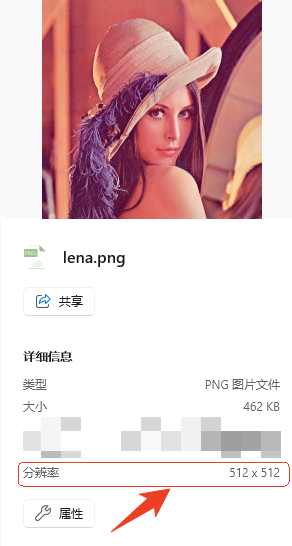

更推荐用户自行准备高清图片,在编码后能够看到和原图明显的区别,但需注意输入图像的宽度和高度请勿输错,否则编码出的图像将会乱码 高度和宽度可在PC端选中图片查看,如下:
将lena.png拷贝到编译服务器执行以下指令,将png格式文件转成yuv格式文件
ffmpeg -i lina.png -pix_fmt nv21 lina.yuv
转换完成后将lina.yuv文件拷贝到板端
./sample_venc ./lena.yuv 512 512 jpeg
