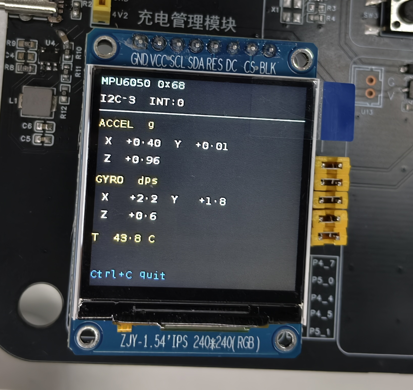

本章节介绍 Pico-G1 扩展板上的 MPU6050 六轴姿态传感器应用示例 —— mpu6050_display。该应用演示了如何使用 I2C 接口读取 MPU6050 传感器的加速度、角速度和温度数据,并实时显示在 TFT 屏幕上。这是学习 I2C 传感器通信和姿态数据处理的实用示例。

[mpu] SPI 屏就绪。
[mpu] 初始化 MPU6050(/dev/i2c-3 addr 0x68)...
[mpu] WHO_AM_I = 0x70
[mpu] 识别为 MPU6500
[mpu] 初始化成功 @ /dev/i2c-3 addr 0x68 (±2g / ±250dps, 100Hz)
[mpu] 采集显示中,每 150ms 刷新,Ctrl+C 退出。
