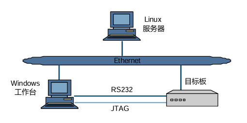

由于目标机(youyeetoo-Pico-G1)资源有限,无法运行开发和调试工具,因此在性能强大的宿主机上进行程序的编译、链接和定位,生成可执行文件后,再烧写到目标机中运行,即采用"宿主机+目标机(评估板)"的交叉编译模式。
典型的开发环境由以下部分组成,并处于同一网络中:
说明
开发环境中使用了Windows工作台,但实际上很多工作(如使用minicom代替超级终端)也可以在Linux服务器上完成,用户可自行选择。
