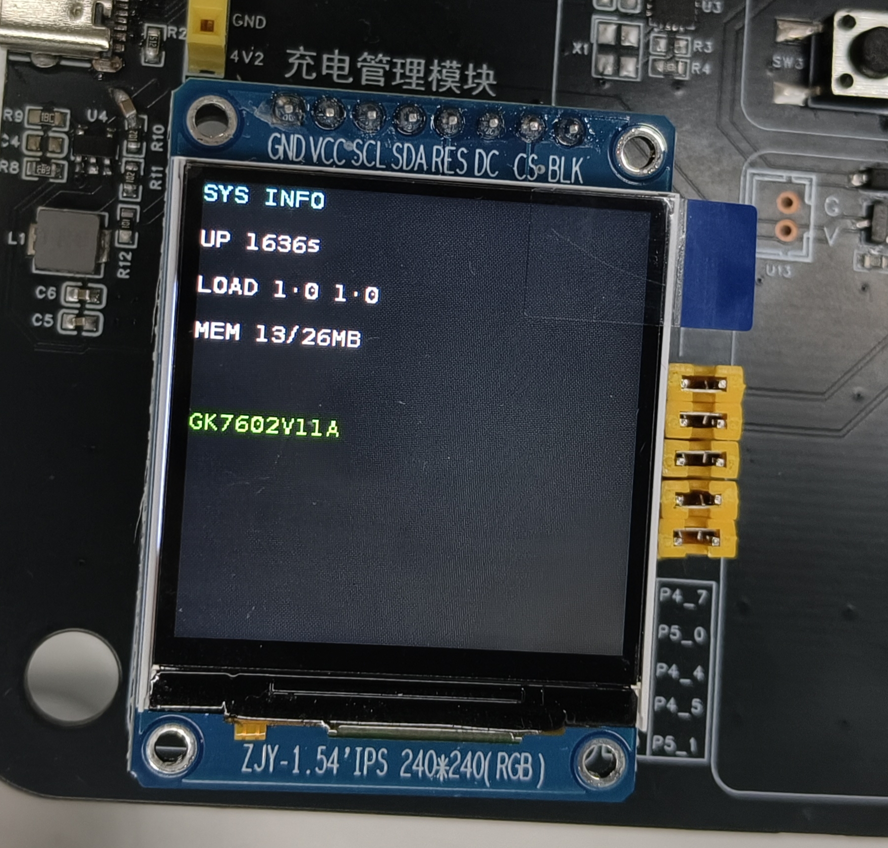

# 运行 TFT 显示示例
/usr/bin/tft_display
应用启动后,TFT 屏幕将显示彩色欢迎画面,2 秒后开始显示实时系统信息,按 Ctrl+C 退出。

固定与可变部分说明
- 固定部分:显示格式和布局(对于固定的代码)
- 可变部分:系统运行时间数值(每次刷新都会更新)
