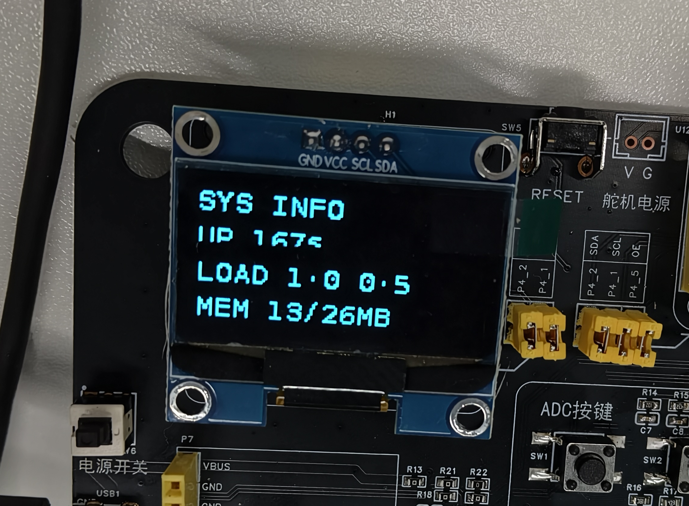

应用启动后,OLED 屏幕将显示 ShimetaPi 欢迎画面,3 秒后开始显示实时系统信息,按 Ctrl+C 退出。
/mnt # ./oled_display
[oled] init SSD1306 @ /dev/i2c-3 addr 0x3c ...
[oled] pad 0x100C0010 -> 0x00001002
[oled] pad 0x100C0014 -> 0x00001002
[oled] 初始化成功,开始显示。
固定与可变部分说明
- 固定部分:显示格式和布局(对于固定的代码)
- 可变部分:系统信息数值(每次刷新都会更新)
