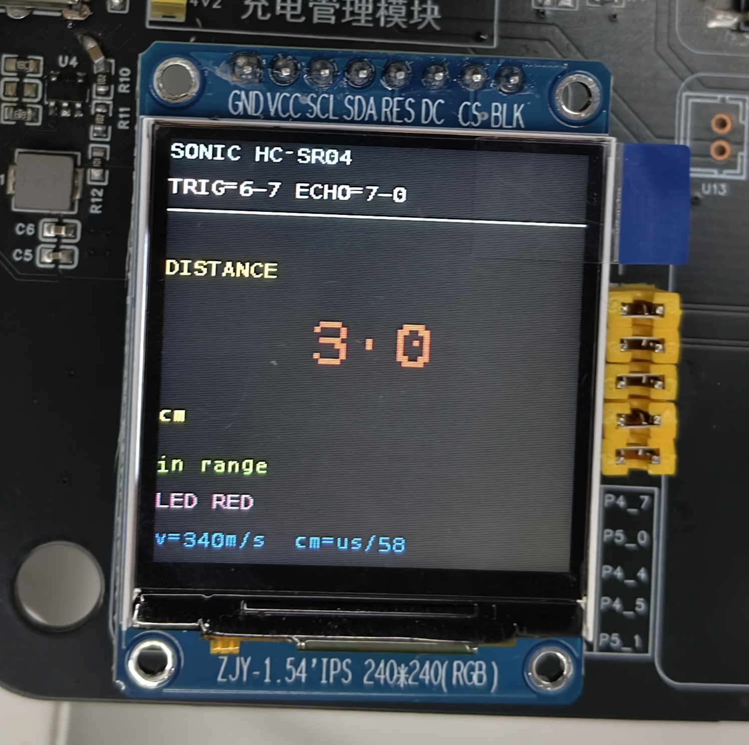

应用启动后,TFT 屏幕将显示距离值,RGB LED 根据距离显示不同颜色,每 300ms 刷新一次,按 Ctrl+C 退出。

[sonic] 2.9 cm
| 距离范围 | RGB颜色 | TFT显示 | 说明 |
| < 0cm | 蓝色 | BLUE - 无回波 | 超量程或无回波 |
| 0~20cm | 红色 | RED - 危险 | 很近距离,警告 |
| 20~50cm | 黄色 | YELLOW - 注意 | 较近距离,提醒 |
| ≥ 50cm | 绿色 | GREEN - 安全 | 安全距离 |
