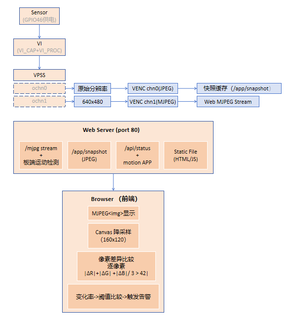

应用的整体架构遵循「视频采集 → 双通道编码 → Web 展示 + 浏览器端运动检测」的管线:
本应用采用 板端 + 浏览器端 的双层运动检测架构:
| 层级 | 位置 | 检测方法 | 特点 |
| 板端检测 | MJPEG 流推送循环 | 帧大小变化 + 动态基线校准 | 粗粒度,抗 JPEG 编码抖动,需连续 3 帧异常 |
| 浏览器端检测 | Canvas 像素比较 | ROI 区域逐像素 RGB 差异 | 细粒度,用户可自定义 ROI 区域,250ms 采样周期 |
这种设计的优势是:无人查看时零资源占用,有人连接时即时启动。

本应用采用帧大小变化作为板端运动检测信号,这是一种轻量但粗粒度的方法。开发者应注意:
-lxmedia_md)或 IVE 模块(-lxmedia_ive)进行硬件加速的帧差分析管线初始化使用 goto 链式错误处理,确保任何步骤失败都能正确释放已分配的资源:
